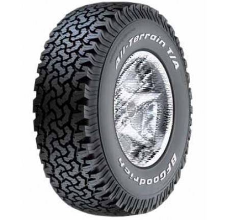

Kokia prasmė iš AT padangų, jei neketini dėti jų didesnių? Tik daugiau pilvą braukysi ir bamperius braižysi, nepadės nei reklaminės plėvelės.... Ant asfalto bus triukšmas, maksimalus leistinas greitis nukris nuo 240 iki 180, slalome šoninį slydimą greičiau išprovokuosi... Ir galų gale apsiversi....
Tai čia jumoro forma.
O jei rimtai - praktiškai tėra du gamintojai, kuriuos drąsiai galiu rekomenduoti - tik abu nepigūs:
BF Goodrich AT
Kaip kad sudėta čia: viewtopic.php?f=57&t=2042
arba General Grabber AT2
Kaip susidėjau ant Dzeuso vasarai
Kadangi mašinos kelti nesiruoši, tokių mažų dydžių, tinkamų forikui abejoju ar Lietuvoje pavyks rasti.

Tai imk BFG ir nesuk galvos. Ir atrodo gerai, ir laiko patikrintos. Pats tas ant Foriko. Jei aisku taip bekeles uzsinorejo. Bet pasiruosk paaukot greitesni starta ir maksimalu greiti ;)

AT BFG padangos pukiai jauciasi ir ant asfalto ;) o bekeleje tikrai labai efektyvios, tiek smelyje tiek purve. Idomu aisku apie koki Continental modeli sneki, nes yra ir ContiCrossContact AT modeliukas visai smagus ;)
