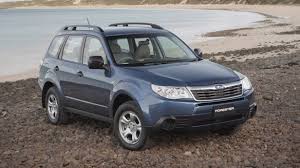

Sveiki, planuoju forester 2009 2,0 žieminius ratus ir norėdamas minkštesnio važiavimo orentuosiuosi į 65 (jei bus geros kainos ir 70) aukščio padangas
čia prašausi praktikų naudingų patarimų del lietu ratlankių - išnešimas ir kt.
o dar kažkaip norėtusi ir dizainą pakeisti (tipo tiuning) o ne likti prie standartinių diskų, bet kad net nuotrauku internete F>2009 su kitokiais ratais mažoka - ir tos kažkokios "nedrąsios"
itariu kad tai skardiniai senesnio F
o kazkur Japonijoje vazinejasi
Paveikslėlis Paveikslėlis
įdomu kaip atrodytų "aparatas" su

kiek esu matęs 2009-> forikams jau standartas yra 215/65R16 o ne 215/60R16....
o kokie ratai pas tave dabar?

stovi japoniski (JAV) originalai R17 P225/55 Yokohama Geolandar G95 M+S
prabėgę 15' tukst myliu
dar negaliu ivertinti ju privalumu ar trukumu, bet akivaizdu kad 65 ar 70 butu minksciau - bet gali tekti grizti i R16
o kokie patarimai? nes F>2009 aukstokas
