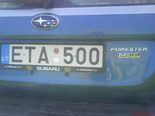

Re: dėl e85 bio benzo
dėl sanaudų: jos žinoma padidėja, tame ir visas reikalas kam dedamas tas priedas... jis padidina pralaidumą.Artūras rašė:kiek padidejo kuro sanaudos?
ir dar pamastymas, jei sumontavus iranga ir naudojant E85 padideja kuro snaudos. tai ar uzpylus paprasto benzo kuro sanaudos lieka padidejusios? ar ta yranga supranta, atskiria kuro tipa, ar tiesiog didina pralaiduma?
nes jei nekreipia demesio i kura, tai jei ziema reiks maisyt daug benzo+ ir taip saltu metu daugiau ryja, tai Litu sanaudos bus visiskai neekonomiskos.
jei nori važinėti vien tik ant benzo reikia potenciometrą atsukti į "0" padėtį. ir bus standartinis pralaidumas. jei jau tikrai labai jau bus sudėtingas užkūrimas žiemos metu pereisiu ant benzino...juk nieko perdarinėti nereikia
jis nekreipia dėmesio į bake esantį degalų mišinio santykį (čia juk negamyklinis variantas). jis apdoroja iš ECU gautą inormaciją.
aš jų nežinojau kai su benzinu važinėjau :-D , dabar dar nematavau.... dar pusę bako turiu. sekančiu pylimu reiks pradėti matuoti.pamegink pamatuot ar uzpilus tik benza irgi dideja sanaudos.
