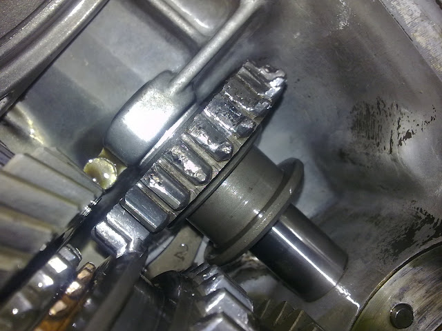

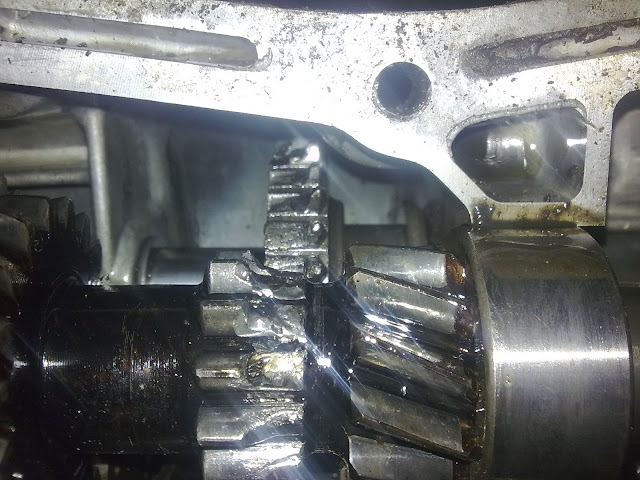

Sende uzlinko atbulinis begis
sutraskejo, subarskejo ir neliko. Jau seniau buvo ismete pora kartu, sende dar su 31" ratais pasidraskiau.( sudas paskutinis
, nera protektoriaus ir nevaziuoja, su kokiu 2.2 antru begiu gal ir eitu)
Tai va, uzsidejau senus ratus, isvarem i laukus ir uzlinko pusnyse. tai apsisukau i prieki vaziojant per tokias pusnis, vos judedamas ir gaza iki dugno uzmines, ir parmoviau ant 40Km/h per tuos laukus, masina vos nesokinedama
Tai dabar iskart desiu 2.2 varikli, ir kita deze. o ta subiruse isardysiu del paletintojo, gales i legacy deze idet paletintoja 1.59 perdavimu vietoj 1.19 :sad:

Isemiau ir varikli ir deze /1:;
Isardes deze pamaciau.
Bent paletintojas sveikas
Difas irgi normalei
Nuemu variklio galva, trukus :sorry:
Sende dar pasikeiciau lempa ir vairo kolonke, senoji leido tepalus. /1:; Ir pradejau, perejima varikliuj, daryt.

subaru dėžėm atbulinė pavara žiuriu nusibaigia vienodai,pas mane legacy indentiškai buvo...

Ir zinau kur beda. :o Begi ismest tai fiksatorius neleidzia, o i kita puse tai kaip spiruokle kad prilaikytu ir tiek, begis gauna issimest koki 0.5cm ir tada kai dantis nebesikabina pilnai ir nusuka
. idejus saiba, nebeissimestu, bet ar isijungs normalei
