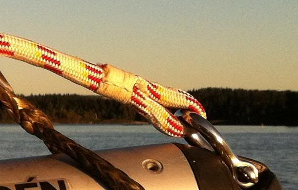

del alpinistiniu virviu...
yra dar vadinamas whippingas. truputi tenka papluseti, nes reikia stipriai verzti su plonaja virvute stotaja. isklelem is vandens virs 2 t akmeni ir nieko. atlaike. cia pavaizduota kaip uzverzti gala, bet jei padarius kilpa ir taip suverzti kokius 10 cm tikrai laikys.
http://inquiry.net/images/whip.jpg" onclick="window.open(this.href);return false;
kaip virsutine ir apatine.
http://t0.gstatic.com/images?q=tbn:ANd9 ... X9LVrRqW-A" onclick="window.open(this.href);return false;
galima ir sitaip su pinta virve kilpa padaryti.
http://www.yalecordage.com/images/phd-e ... ions-2.jpg" onclick="window.open(this.href);return false;
o galima ir sukombinuoti situos variantus.
http://i372.photobucket.com/albums/oo16 ... ered_c.jpg" onclick="window.open(this.href);return false;
sorry neradau aiskesniu pavyzdziu....
kils klausimu kreipkites. padesiu kuom galesiu. o mazgai bus visados virves silpnoji vieta.
geriau apsieiti be ju.
