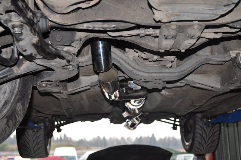

na va pakeitem ismetima upp+down pipe ir remapa, bent jau kol kas tik tiek modu:
keletas fotkiu:

kur desit sena duslintuva?
legaciui galini bakeli pritaikyciau
Re: MY03 WRX tiuningas,paprasciau-brolio wrx`o projektelis
Parašytas: 2010-04-18, 7:51 pm
vilmis78
Stentor rašė:kur desit sena duslintuva?
grys brolis paklausiu, bet manau gulet turetu garaze kol surudys ir po to ismes arba parduos, arba padovanos...
