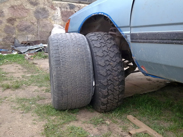

Kadangi niekas nenorit pirkt mano XT tai pradejau pats restauruot :valio: .
Pradejau nuo liuko /1:; .

Parudyjus tai nemazai, bet dugnas nekrenta.

Darbai po truputi vyksta, masina garaze, kai lyje tai prieinu po truputi ;)
Dar vasara imontuotas naujas kamino galas, vietoj galines batskos /1:; .
Toliau laukia dugnas.
Dabar ieskau 2 disku kokiu nors lietu 10" R15 dzipiniu 6 skiliu. Aisku nebrangiai `!`` labiausiai domina titaniniai, kur lengvi nesveikai. Reikia platsiasias padangas montuot i gala.

kas cia do padangos paskutinej foto? koks dydys, kokia kaina?? kur ieskot?
