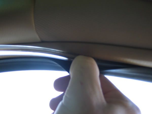

Re: atsirado barskesys
Valdeliui:visus barskesius surasi atsidares tam tikra vieta,is kur jie sklinda,t.y.nusiemes plastmases.Tada viska judini,tampai,kratai ir daznai pavyksta surasti saltini.Bet tai daug kantrybes reikalaujantis uzsiemimas.
Sierui : pas subarus tas svilpimas yra beveik pas visus,tai del to,kad langai beremiai ir stiklas nestipriai priglunda prie gumos.Pas senesnius sis reikalas dar stipriau pasireiskia.Kaip ir sake jau,stikla galima reguliuoti,t.y. nusiemus vidinius apmusimus virsutineje dureliu dalyje,prie stiklo pamatysi tokias kreipianciasias stiklo atrameles,jomis galima siek tiek koreguoti stiklo prigludima prie gumu.Bet dazniausia(kiek teko ardyti) ten viskas buna padaryta taip,kad priglustu maksimaliai.Kitas budas yra sukelti pacias gumas,prie kuriu priglunda stiklas.Nuo senumo jos sukieteja ir praranda elastinguma.Atvertus i grioveli galima pripusti silikono juostele ir palaukti kol sustengs,neuzdarinejant lango.Arba paprastesnis budas po ta guma paklijuoti langu sandarinimo juostele,kuri taip pat siek tiek sukels guma.O sunkiai besidarinejanti langa taip pat geriau susitvarkyk,kad nesudegintum varikliuko.Tereikia nusiardzius sutepti begelius,traukes ir sveika butu varikliukui tepalo pasiulyt ;)

Dar galima tame plyšyje gumoj silikoninę žarnelę praklot...

Standartinė Notorious »
O kaip tada su lango uzdarymu/atidarymu? Nepasunkeja? trintis tai zenkliai turetu padidet...

Standartinė m@k@s@s »
Nebandžiau dar...
